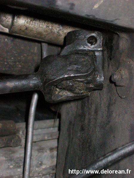

Una pompa posteriore che perde fa colare l'olio sul cambio(22)

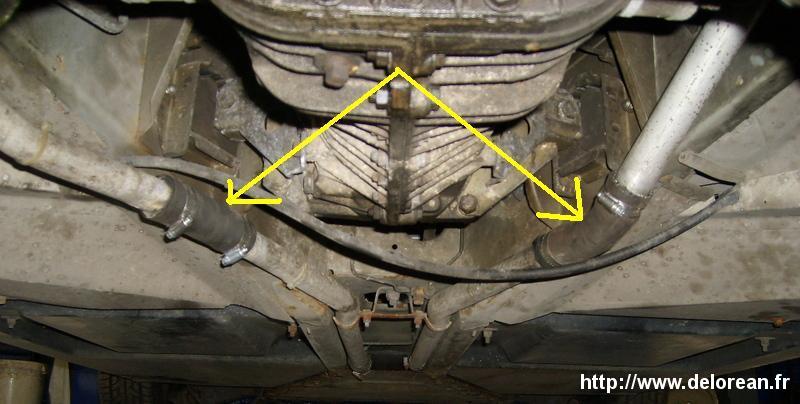

Eventualmente una iniezione Renault ha delle linee della benzina rigide(26). Mentre quelle originali sono rivestite in gomma(27)

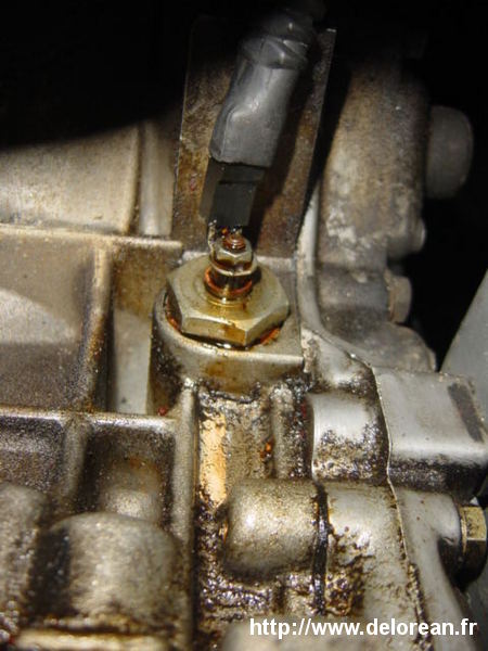

Un leggero trafilamento di olio dalla sonda della spia pressione olio è « normale »…(28 )
